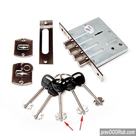

У Атры меняется только стойка. В Бордере, судя по рекламе - сменный пакет сувальд со стойкой. Дюже интересно чем это вызвано.
Из анонса на сайте: Сменный блок секретности (нуклия) сопровождается комплектом фирменных ключей с пластиковой головкой и логотипом.

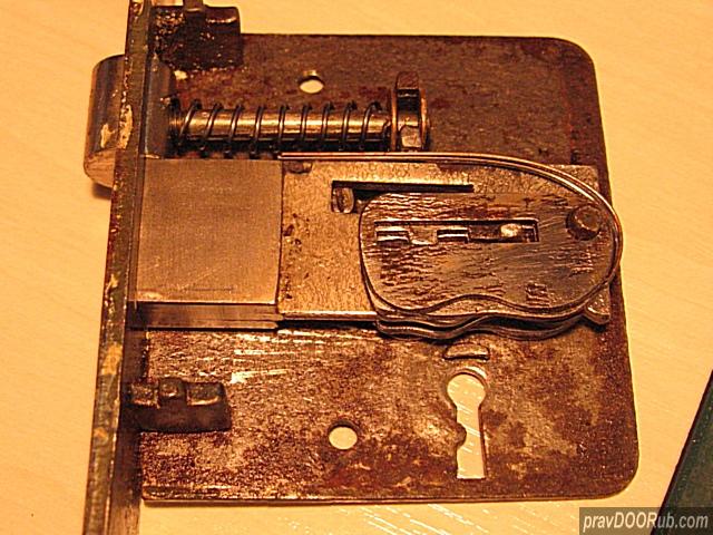

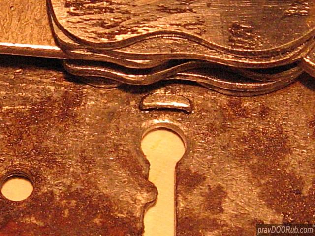

Хочу напомнить про замок от ПРО САМа, который не боится этого убийцы. Фото сайта locks-keys.ru
Носик ключа базируется на специальной втулке, закреплённой на корпусе замка. В бородках ключа сделан вырез, так чтобы ключ, установленный во втулку, мог свободно вращаться. Этот вырез в бородках и "прикончил" самонаборный ключ, так как его подвижные штифты обязательно "сидят" в теле отмычки. Установить в замок отмычку просто не получится, надо жертвовать последними штифтами, а без них инструмент теряет смысл.
У замка две скважины, "уличная" и внутренняя. Подробные фотографии можно увидеть здесь, спасибо Владимиру Молодовскому !  *Drink*
Может кто-нибудь поделится фотографиями новых, взломостойких замков Гардиан ? Очень хочется увидеть, как сделан "шпион", выполняющий ту же работу, что и вырез в бородках замка от ПРО САМа.

Это тоже самое,что раньше было распространено при потере ключей,когда в замок ставили штифт,и соответсвенно в ключе делали пропил ;) :)
Этот штифт и назывался - "шпион". Такие замки, со шпионом, выпускались фабрично. Удивительно, но снова всё возвращается на круги своя, к забытому старому.

Да,развитие идёт по спирали :)
Но думается,что конструкторы данного замка вовсе не думали о защите от самонаборного ключа...,они не думали даже просто о защите от отмычек ;) У них это случайно получилось :D
Уверен, и конструкторы ПРО САМа удивились вдруг появившейся защите от убийцы сувальдников.  :D
Замок появился до появления самонаборного ключа.
Цитироватьони не думали даже просто о защите от отмычек ;) У них это случайно получилось
Ну да, во времена СССР владеющих отмычками по пальцам руки считали. Все они были на учёте. А "шпион", по моему мнению, просто исключал вскрытие замка чужим ключом без пропила в бородке. Отмычкам-крючкам (главному "оружию" тех времён) он почти не мешает.  ;)

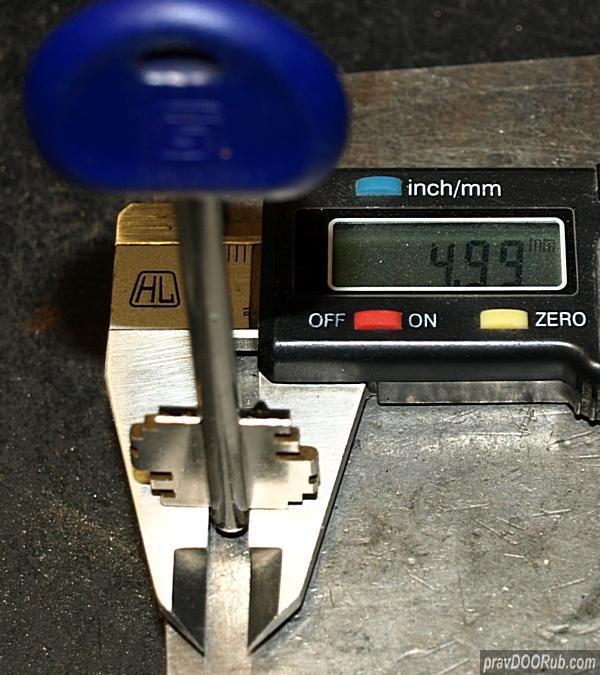

Гардиановцы, производят ключи у себя(методом горячей штамповки).
Молодцы! А это доказательство чёткой геометрии стержня ключа  *Thumbs up*
Заготовка для замка Гардиан от Конаково не может "похвастаться" таким диаметром.   :du:

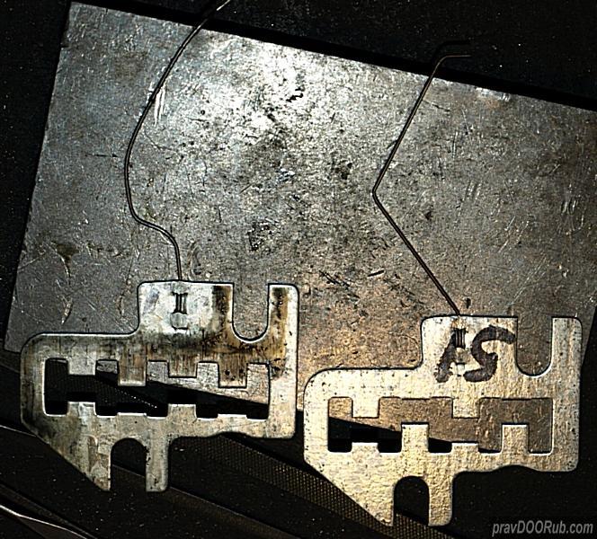

Позитив от кого бы вы думали ? От завода ГЕРИОН !  ;)
Мои поздравления заводу, сделан шажок в нужном направлении. Завод научился гнуть проволоку возвратных пружин сувальд.  :D
Осталось совсем немного: перевернуть сувальды и установить их над ключом, убрать толстенные прокладки между сувальдами (они создают значительное трение при подьёме сувальды) и внедрить латунные разделительные шайбы, сделать новые сувальды потолще, ну и в том же духе далее...

В замках БОРДЕР появился сменный блок сувальд и заменяемая (судя по фото), теперь уже кодовая, запирающая стойка засова. Перекодировка замка, при необходимости, теперь не проблема ! Это радует.  *Drink*
Саш, не совсем понял - в нем что и стойка и набор сувальд меняется при перекодировке? или есть замки со сменным набором сувальд и есть замки со стандартными сувальдами и сменной стойкой? Проясни, если не тяжело.

Сергей, знаю не больше других. Заглянул на сайт Бордера и увидел информацию.
Из анонса на сайте:
ЦитироватьСменный блок секретности (нуклия) сопровождается комплектом фирменных ключей с пластиковой головкой и логотипом.
Рядом фото ключей и сменная кодовая запирающая стойка засова. Надеюсь на комментарии от представителя завода на форуме.
17 марта, 2011г., 09:25 #28 Последнее редактирование: 17 марта, 2011г., 09:32 от dima
Принцип Атры, т.е. сувальдный набор одинаков во всех замках, секрет задается стойкой но, насколько слышал, эту линейку Бордеров перестали выпускать
