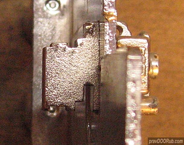

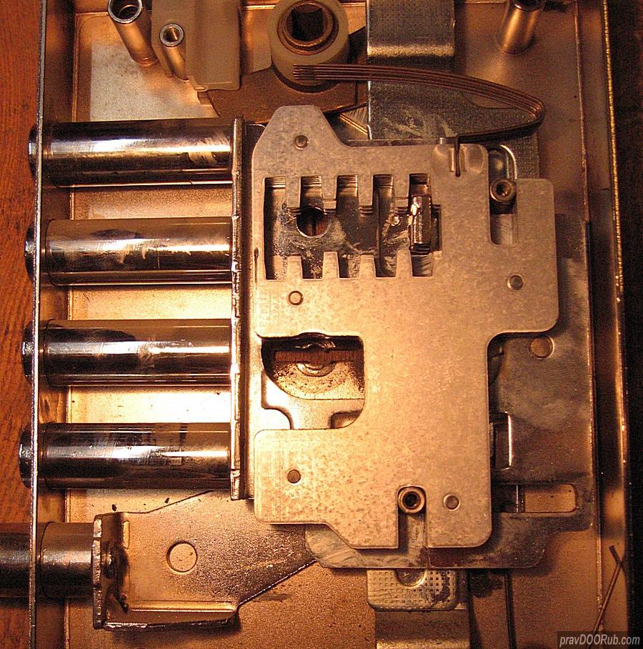

Нет, не я. А вот Атру могу показать подробней

Что-то мне подсказывает, что рязанцы пошли другим путём. "Принцип Атры" ущербный именно в том, что пакет сувальд во всех сериях замков один и тот же, например как у перекодировочной Чизы. Это позволяет легко декодировать код второй бородки, после установки кода первой.
У Моттуры с перекодировкой, если мне не изменяет память уже 3 комплекта сувальд отличающимися по заложенному в них коду ключа.
Скорей всего рязанцы пошли по второму варианту, а возможно и его усложнили дальше.  ;)
Вот и появился сменный пакет (в нескольких вариантах по коду) сувальд и кодовая запирающая стойка у нему.
В пилотном образце замка Барьер-Премьер была заложена другая схема. Все сувальды были одинаковые. Это здорово упрощает изготовление сувальд, нужен один штамп при применении привычной технологии наших "замочных" заводов. А кодовая запирающая стойка в БП была наборной.
В принципе идеальное решение для перекодировки. Код можно задать любой из возможных. Но для привычных сувальдных замков это решение неприемлемо. Ключ будет однобородочный. Цикл выдвижения один, а не два и более. Хотя не вижу помех сделать сувальдный замок с 4-мя циклами выдвижения засова с однобородочным ключом. Такой замок здорово усложнит жизнь ворам и отсечёт ряд отмычек.
Вот только я бы расположение скважины сделал бы под углом в 45 градусов, чтобы не разбивалось отверстие скважины ключа в корпусе замка.
