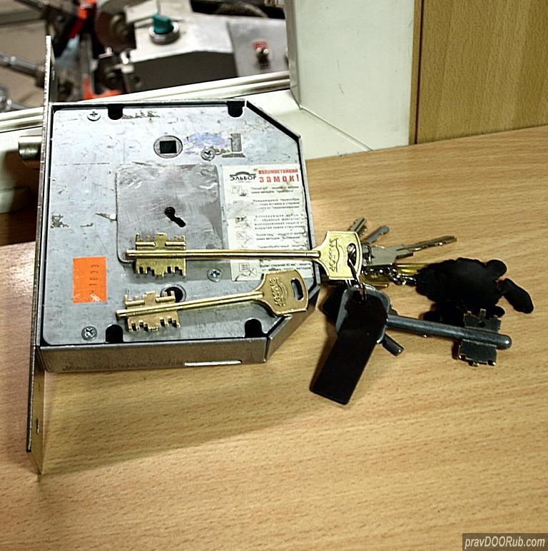

Продолжение истории про секретность замков Эльбор.  :D
Ко мне зашёл клиент сделать дубликат ключа Эльбор. Разговорились, я ему показал переделанный Эльбор под два однобородочных ключа (ролик в Школе АВС). Начал рассказывать про крестовую симметрию нарезок секретов в пределах 1 и 2 циклов работы замка. Сначала на своём ключе (врезной замок), затем на его ключе (накладной замок). И вдруг вижу - ключи 1 к 1 !  :o
Конечно его ключ без проблем управляет засовом моего замка. Клиент в шоке.  :bm: Первая его фраза - "Я не скажу где я живу...", хотя я и не собирался это узнавать.
А это документальное подтверждение моих слов:
Поразительно то, что мои сувальды уже из последних, после 2010 года, его замок 2008 года....
Представляете сколько "бродит" одинаковых замков ?  :plgg:  %)  :es:
