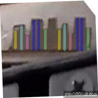

Перехвалил я Зльборовцев.  :--[
Украинцам не повезло. Компоновка сувальд на замке из видео сделана по старой схеме - 3+3. Вторые три сувальды - это зеркало первых трёх. 15 000 вариантов ключей при использовании всех штампов. Если число применяемых штампов меньше, то резко падает количество неповторяемых ключей... Эх, Россия...
Скорей всего завод устанавливает одинаковые пакеты сувальд на замки разные по исполнению.

02 марта, 2011г., 13:24 #8 Последнее редактирование: 02 марта, 2011г., 14:31 от АВС

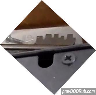

А вот и доказательство применения этой ущербной компоновки ! Увеличение снимка помогло.   :ap:

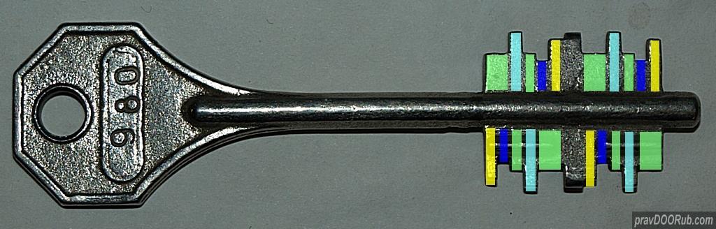

Всегда не давала покоя мысль - откуда у Эльбора компоновка 3+3 ?
Сегодня я узнал ответ - от КЛАССА !  :D
Старожилы должны помнить первые ключи замков Класс, они были стальные. Сувальды для замков Класс изготавливались в Боровичах, там сейчас завод Эльбор.  :)
Сегодня раскопал у себя ключик от замка Класс, без комментариев !  :D

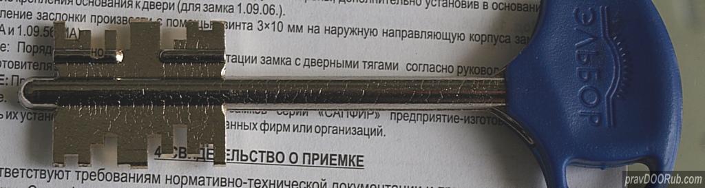

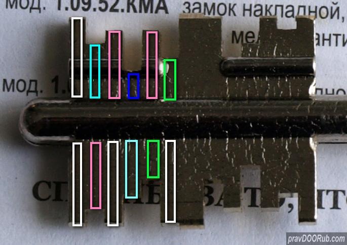

Дмитрий, я поскрёб по сусекам ! Симметрия между нарезками первой и второй бородок отсутствует полностью! Видимо на Украину "сбагрили" остатки. Не повезло им.
