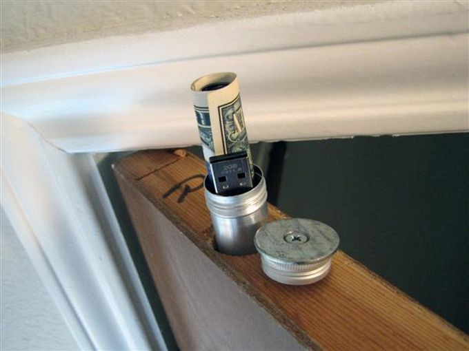

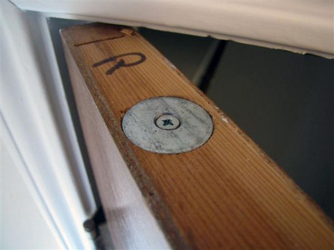

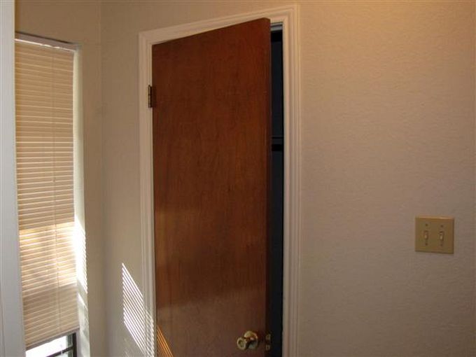

Как выглядит ваша дверь сверху? Уверен, вы этого не знаете. Тогда почему бы не использовать её в качестве тайника. Вот какой тайник в двери придумал Шон Майкл Раган. Много в него конечно не поместится, но спрятать несколько купюр вполне возможно.

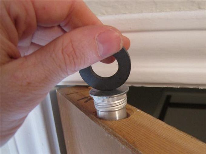

Сначала быдо подумал,что там какой-то спецключ с ручкой в виде кольца,для выкручивания пробки тайника.Но потом понял,что это просто магнит,и капсула просто легко вынимается из глухого отверстия.

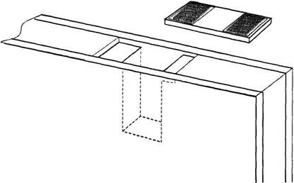

рактически все внутренние двери и многие современные входные двери имеют полую конструкцию. В таких дверях что-то спрятать гораздо легче, чем раньше. Очевидно, что вход в тайник нужно делать сверху. Это несложно.
Так как дверь представляет собой попросту «пирог» из деревянной фанеры и картона, обычно достаточно просто взять нож, прорезать дверь сверху и вырезать в картоне полость для тайника. В нем можно хранить деньги, драгоценности, документы и другие дозволенные и недозволенные вещи.
Сверху нужно сделать крышку из дерева или картона, выкрашенного под цвет остальной части двери. Крышка будет опираться на ступеньки, вырезанные в вашем потайном отсеке, а сверху она должна быть заподлицо с поверхностью двери. Закрепить крышку можно на магнитных полосках или на липучках (рис. 34).
