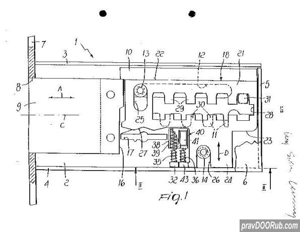

Цитата: engin от 22 марта, 2011г., 23:06
Смотреть здесь
Спасибо. Посмотрел.
В чём новизна ? В наличии двух механизмов секретности, один из которых блокирует второй ?
Сувальдный механизм, насколько мне кажется, будет подвержен основной болячке таких замков в России - проворот (перескок) засова под действием паразитных нагрузок или износа ключа. А они, эти нагрузки неизбежны из-за принципа "и так сойдёт".
В этом отношении Барьер-Премьер пока вне конкуренции. "Проворота" засова у этого замка не будет никогда, в силу его конструкции.

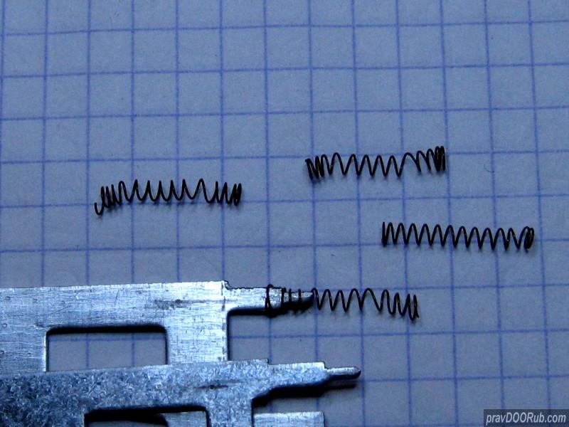

Также в Б-П нет вообще пружин, в отличии от схемы замка предлагаемого Вами. Пружинки, особенно малого диаметра, приличного качества у нас в росс-замках не замечены.
Это пружинки Эльбора.  :D

Цитата: АВС от 26 марта, 2011г., 11:43
Спасибо. Посмотрел.
"и так сойдёт",это точно проблема. Только надо понять пружинки у Эльбора и других это патент Чизы,а то что изображено на рис пин.,эт наше. :)
Это я понимаю. Хотели как лучше... дальше всё по Черномырдину.
Пружинки Чизы никаких сбоев не дают. Они сделаны на другом оборудовании, из другого материала, другими мозгами.
Если Вы планируете делать замок в Европе, то никаких вопросов нет. Мне думается, что и геометрические размеры сопрягаемых деталей по Вашему патенту, не должны быть сделаны из под топора. А кто у нас, кроме ВПК, умеет так делать ?
Цитироватьа то что изображено на рис пин.,эт наше. :)
В любом случае, как мне кажется, без замка прототипа не обойтись. Он есть ?
engin
Да ,есть и пины хорошо работают,всё на базе Зв9.1-8. :)
