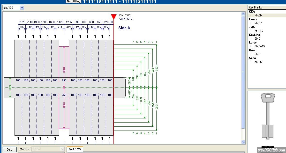

Она? Хотя вроде направляющая на другую сторону
3G хотите сказать?.... направл. действительно в др. сторону...

6PG дл. 112,7, а надо 135; стержень 4,9, а надо 4,6. По длине всяко не проходит. Вабче с моттурой первый раз дело имею...
Я просто потом уже когда ответил на форуме заметил другое расположение направляющей и дополнил ответ.

Да ничего личного))) там дело даж не в напрал-ей, длина всего 92 у 3G; блин, как же нужная длинная маркируется?

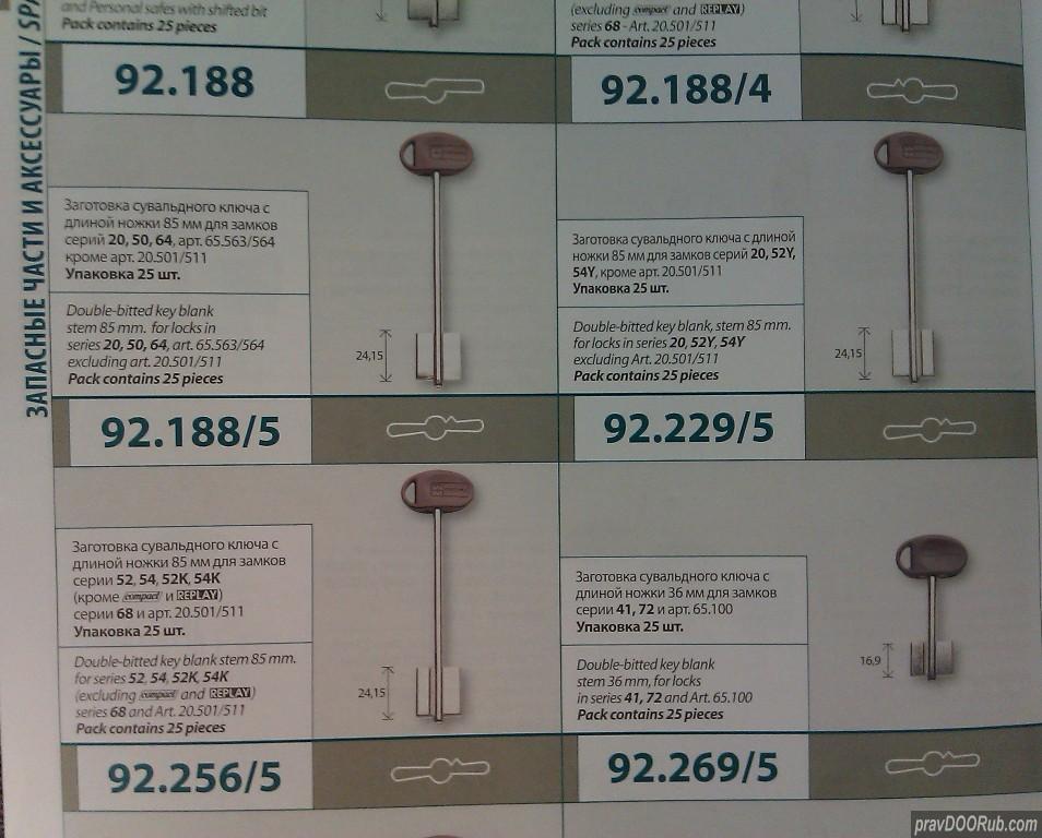

Моттуровское обозначение видимо 92.188/5  у этих ключей длина ножки 85 мм. Единственное, что на фотографии в каталоге направляющая с одной стороны, а на иллюстрации сечения с другой стороны... Поэтому возможно заготовка 92.188/4 (направляющая на другую сторону)

этот каталог можно где-то глянуть, а так мне бы лучше по JMA маркировку

Дык нету по JMA... Вот тут>>> вроде она, но опять же направляющая на другую сторону.

во, респект! а скрин моттуровского каталога откуда, если не секрет? JMA не делают получается?
Сфотографировал только, что...
Не знаю я не ключник...  Думаю надо звонить оптовикам и говорить вот у вас есть такая заготовка, а есть такая же, но с направляющей на другой стороне...

Спасибо за помощь!
