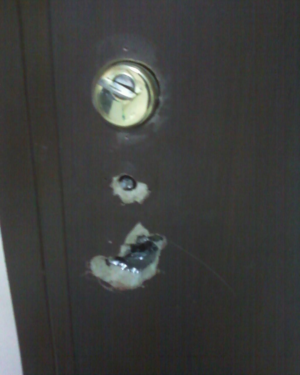

Был вот такой случАй.
Из ключа Моттура май кей выпал шарик. Причем не просто выпал, а выпал во время открывания замка.
Сначала вызвали сервисную службу ДПЗ. Мы ребята простые, атмычкав в руках держать почти не умеем, предложили клиенту забить ригели и поменять замок на новый. Однако, клиент категорически запретил трогать стену.
Ну ладно, есть более продвинутые службы. Позвонили в замок 911.
Приехали, поковырялись, взяли 5 тыс. и не открыв дверь удалились.
За дело опять взялись наши сервисники.
Задача по взлому осложнялась тем, что попадание шарика в замок было помножено на работу с замком уже двух сервисных служб и возведено в квадрат необходимости сохранения двери. Кроме того, нуклео уже не отвечало. Пришлось его выковыривать.

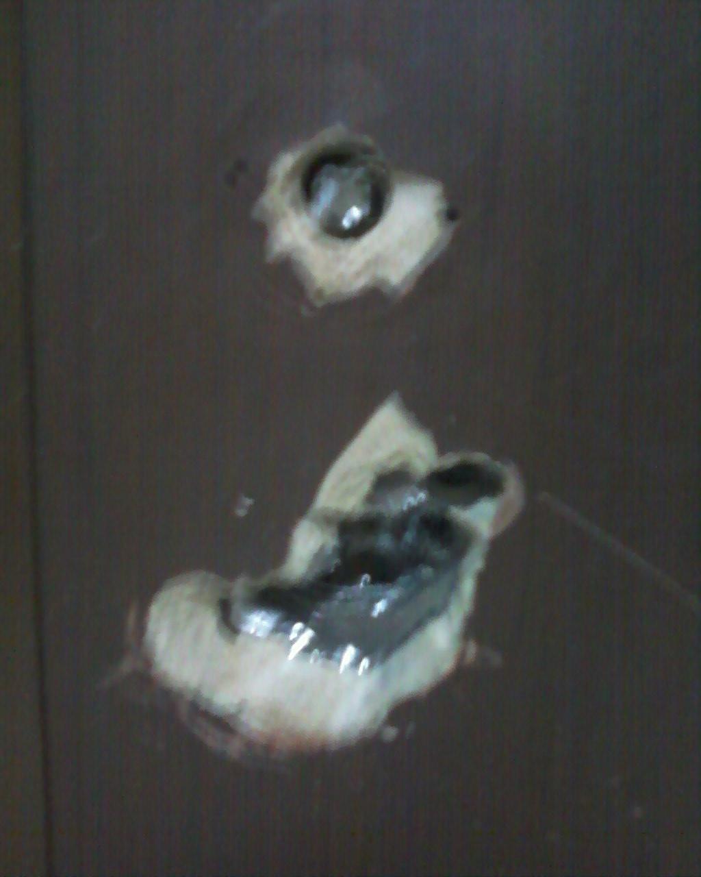

Дверь открыли на третий день. Вот что у нас получилось:
После взлома.

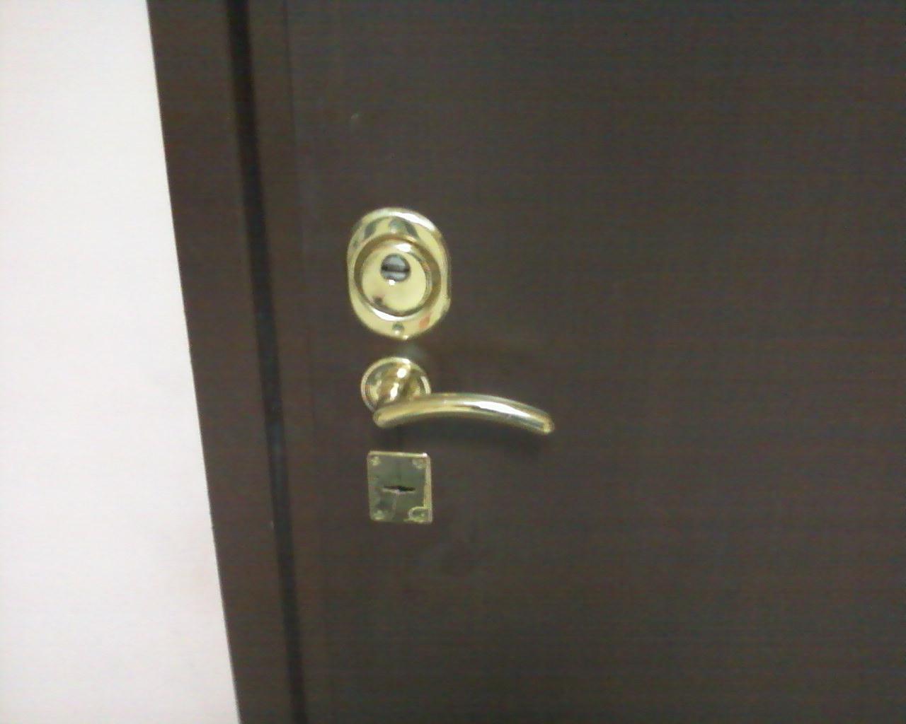

После замены замка и устранения последствий взлома.

Борис Анатольевич,а можно поинтересоваться:сколько чистого времени ушло на "выковыревание" нуклео ? Вот,если не дай Бог,придётся ещё раз выполнять такую работу,у мастеров наверняка уже появился навык...
Цитата: Борис Котович от 26 января, 2010г., 22:44После замены замка и устранения последствий взлома.
По фотке конечно видно не очень отчётливо,но "как оно тут и было",каким образом устранили последствия взлома ?

Эх, фото бы получше.. Как заделали? посоветуйте пользоваться хорошими шарошками, если так зло подходите к вопросу, "крыльев" не будет
