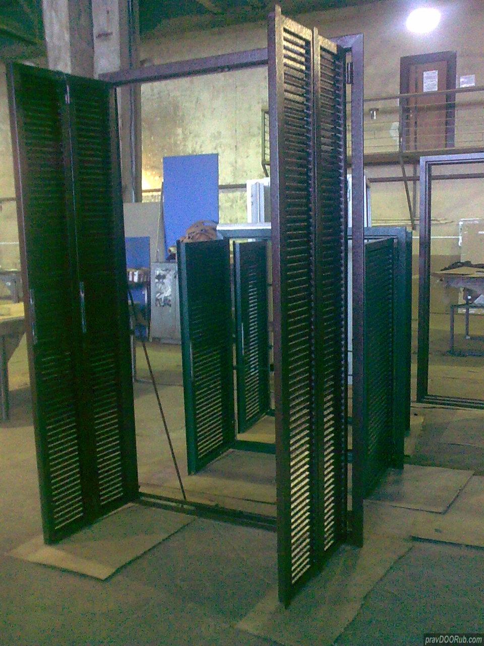

P.S. Я выше о ставнях писал.
Вот фото. Фотографировал во время последнего посещения.
