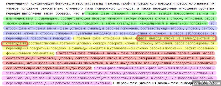

Для сомневающихся в стойкости Б-П к вскрытию отмычками прошу внимательно прочитать выдержку из описания патента. Вывод напрашивается сам собой.  ;)

Ну, Александр, птичий язык патента вовсе ничего не доказывает. Жизнь доказывает.

Ну не скажите, Станислав! Вдумчивому слесарю по вскрытию замков это описание говорит о многом, благо, что читается текст доступно и понятно, язык вовсе не птичий, чего не скажешь о других патентах.
А вот в третьей и четвёртой фазе, как мне кажется, всё и расписано по полочкам.
Цитата из патента:
Третья фаза отпирания замка - фаза вывода ключа 31 из взаимодействия с сувальдами 32 - соответствует третьему угловому сектору поворота ключа 31 в сторону отпирания (в рассматриваемом примере эта фаза соответствует углу поворота в пределах от 90° до 180°). В процессе осуществления этой фазы ключ 31 выводится из взаимодействия с сувальдами 32 при сохранении механической блокировки засова 29 поворотным поводком 41, который при этом подводится к правому упорному участку 50 фигурного отверстия 49 засова 29, и, одновременно с этим, происходит фиксация установленного ключом 31 рабочего положения сувальд 32 за счет действия фрикционных элементов 55. Таким образом, третья фаза характеризуется тем, что засов 29 заблокирован от перемещения поворотным поводком 41, а сувальды 32 находятся в установленном ключом 31 рабочем положении, зафиксированном фрикционными элементами 55.
В четвертой фазе отпирания замка - фазе разблокирования и начала перемещения засова 29, соответствующей четвертому угловому сектору поворота ключа 31 в сторону отпирания (в рассматриваемом примере эта фаза соответствует углу поворота в пределах от 180° до 315), сувальды 32 находятся в рабочем положении, зафиксированном фрикционными элементами 55, а засов 29 разблокирован и находится во взаимодействии с поворотным поводком 41, осуществляющим его перемещение внутрь корпуса 27 за счет усилия, прикладываемого к правому упорному участку 50 фигурного отверстия 49 (фиг.20). Особенностью указанного перемещения засова 29 является то, что оно осуществляется в условиях отсутствия возможности прямого доступа к сувальдам 32 со стороны ключевого паза 36 за счет защитного экрана 43. Наличие защитного экрана 43 предотвращает возможность прямого доступа к сувальдам 32 извне, что делает невозможным контролируемое (однозначно определяемое прилагаемым воздействием) изменение их положения с помощью каких-либо отмычек.  *Bravo*
И заключительная часть патента (позиции деталей, для удобства восприятия я удалил).
Таким образом, при отпирании рассмотренного замка операция по переводу сувальд из начального положения в рабочее положение, отвечающее коду замка, отделена во времени от операции по перемещению засова. При этом в фазе перевода сувальд из начального положения в рабочее положение в ходе отпирания замка невозможно перемещение засова вследствие его механической блокировки поворотным поводком, а в остальных фазах отпирания замка, в том числе в фазе разблокирования и перемещения засова, доступ к сувальдам перекрыт защитным экраном, что делает безрезультатным применение каких-либо отмычек для вскрытия замка из-за невозможности одновременно осуществить контролируемое (однозначно определяемое прилагаемым воздействием) изменение положения сувальд и засова. Все это существенно повышает стойкость рассмотренного замка к криминальному вскрытию.  *Bravo*
Если кто-то сможет опровергнуть описанное, готов голову на плаху положить.
Читать патенты полезно !  *Drink*

Я бы пока не стал так сильно радоваться.  :du:
