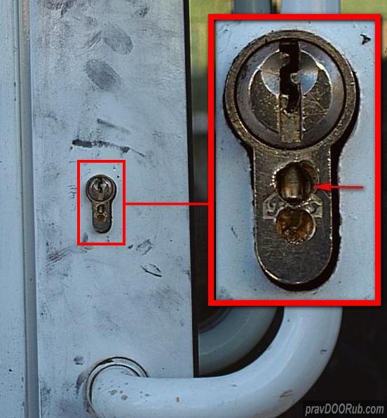

Сверлят штифтовые?  :o Вот это да. У нас их либо переламывают (чаще всего) либо бампингом берут - ну это форпосты понятное дело и встречал ситуации в новых домах по 5-7 квартир на этаже за раз.

Уничтожение цилиндрового механизма допускаю - дверь не страдает. Человек сверлящий "дырку" в полотне стальной двери - варвар. Вскрыл не один десяток замков со сломанной пружиной сувальды. Дверь и замок всегда сохраняются. Кудесничать смысл есть!
ЦитироватьСверлят штифтовые? У нас их либо переламывают (чаще всего) либо бампингом берут
Речь шла о сверлении, как способе взлома сувальдных замков. Поэтому я и уточнил, что у нас больше всего сверлят. А перелом корпуса ЦМС и прочие способы воры тоже применяют.
