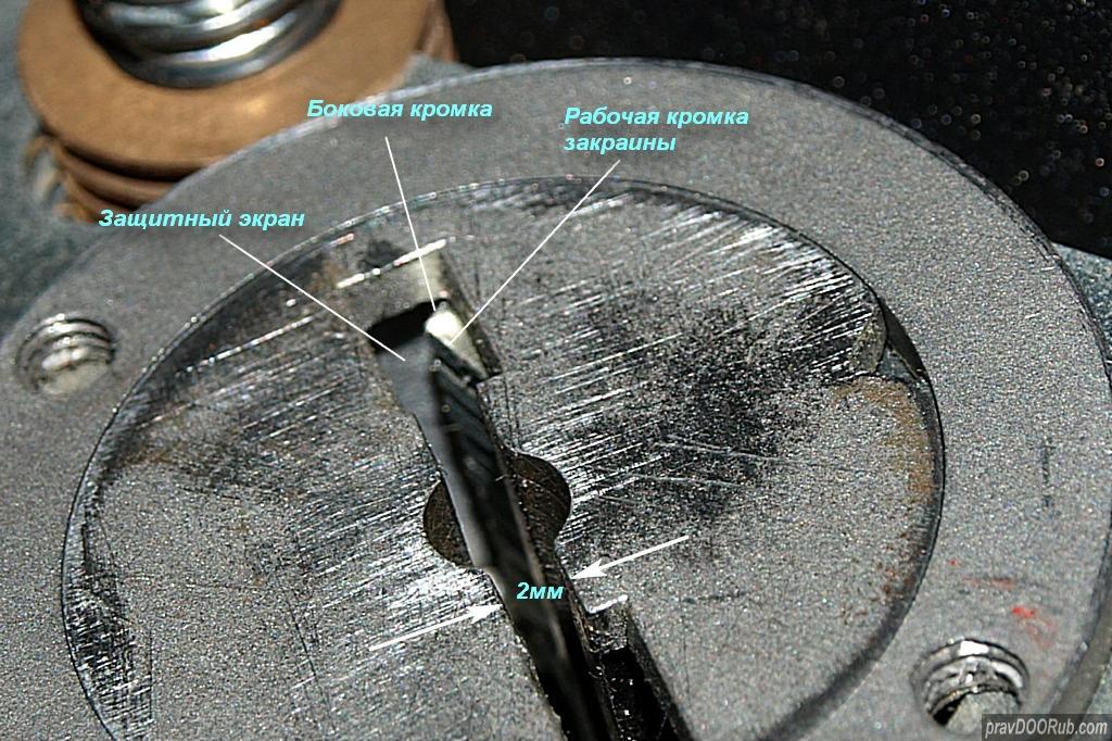

Это фото я давно обещал. Сейчас втулка повёрнута отмычкой, фланец втулки перекрывает пространство скважины с обеих сторон от центрального отверстия, кодовые выступы сувальд соприкасаются с запирающей стойкой.

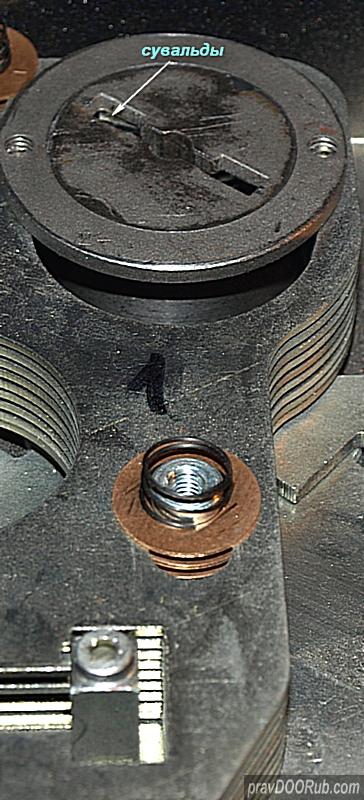

Если в скважину завести оптику, то слева вверху можно будет увидеть сувальды.
Манипулирование сувальдами в требуемых пределах высоты подьёма сувальды ограничено расстоянием между двумя плоскостями прорези втулки шириной 2мм. Отмычка в этой прорези лишь слегка покачивается (она тоже имеет определённую толщину, например от 1 мм), в пределах доступного зазора между плоскостями. Поднять сувальды, так чтобы стойка вошла в кодовый паз сувальды просто невозможно физически.
Видна стенка защитного экрана, она полностью закрывает доступ к сувальдам.

Очень интересно было бы "почувствовать" разницу между замком "установочной партии" и текущим "серийным", желательно с фотографиями, в акцентах вскрываемости и эксплуатационной надёжности.

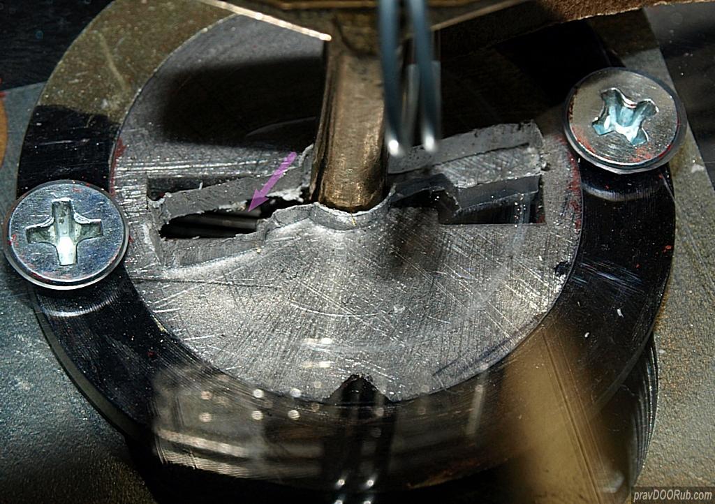

В замках установочной партии фланец втулки перекрывал не полностью (как сейчас) пространство слева от центрального отверстия скважины, со стороны сувальд.
Именно этот недостаток и мог использоваться для попыток вскрытия БП.
Для эксплуатации замка этот промах не имеет никакого значения.
Вскрыть замок этой установочной партии в лабораторных условиях стало возможным.
По вскрытию в полевых условиях пока нет сведений, что удалось повторить этот успех.

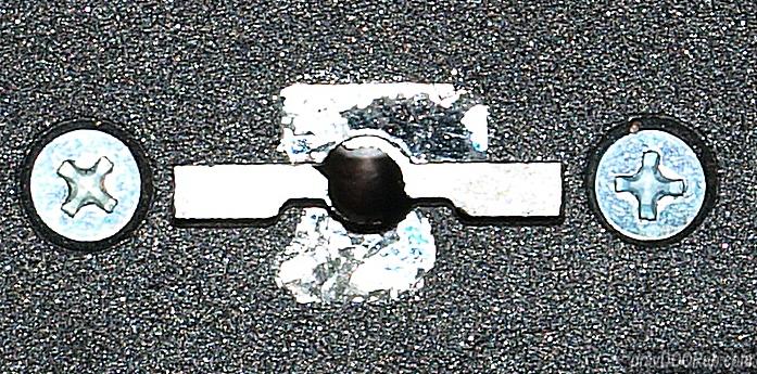

  С 13 по 15 мая этого года замок "Барьер- Премьер" был представлен на съезде европейских локмастеров  ELG 2011 в г. Вильнюсе.
Презентация прошла весьма успешно. Все дни замок был в активной "работе", благо специализированного инструмента и "золотых рук" было как нигде. По результатам презентации был получен диплом, фирменные часы, Oliver Deiderichsen подарил свою книгу с дарственной надписью и т.д. Самое  активное участие в попытках вскрыть замок (с прозрачной крышкой) принимала немецкая команда. В их числе был и господин Вендт. Их настойчивости и умениям можно только позавидовать. Замок, однако, устоял. И даже остался в работоспособном состоянии. В прилагаемом фото на переднем плане господин Оливер, для справки.

Да нет, уважаемый Дмитрий, "дыры" Оливер не нашел. То, что он увидел и мне показывал- это теория  ( уж больно путь кривой) и видно только в варианте с прозрачной крышкой, где форма ключевой скважины совсем не та, что в стальной штатной крышке. Сами загляните в боевой замок так, как заглядывал Оливер. Можете выложить здесь макро. На выставке, кстати, Оливер получил нормальный, боевой замок в свое полное распоряжение. На своем сайте он разберет его по косточкам. Посмотрим, кто из нас прав.
