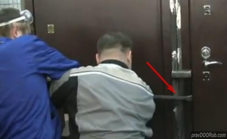

Цитата: АВС от 18 апреля, 2011г., 09:03
Мои доводы я иллюстрирую.  :)
Фото №1
Обращаю внимание на длину рычага (лома). Ничего не мешает его ещё и нарастить, а чтобы не упереться рычагом в стену, можно заложить прокладку (фото 2). В случае двери внутреннего открывания расклад, на мой взгляд другой, особенно если дверь внутреннего открывания смонтирована с внутренней стороны проёма. Ширина проёма и толщина стенок ограничивает возможность применения рычага по варианту № 1. Рычаг будет упираться в кромку проёма, противоположную стороне взлома.

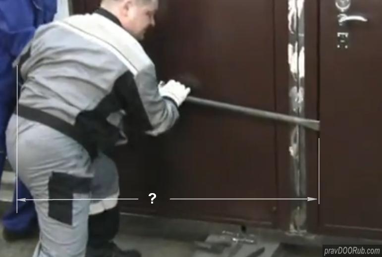

Фото № 2
Допускаю применение прокладки и при отжиме двери внутреннего открывания, но эффективность её будет намного меньше. Рычаг как был коротким, таким и останется, стенки проёма по прежнему не дают "размахнуться".
