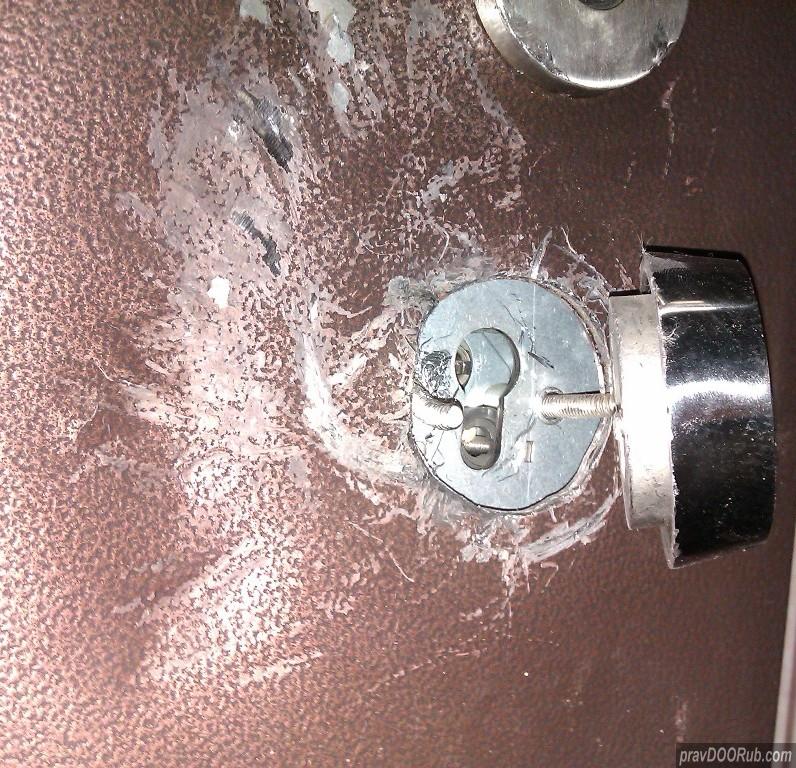

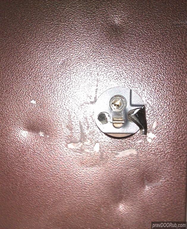

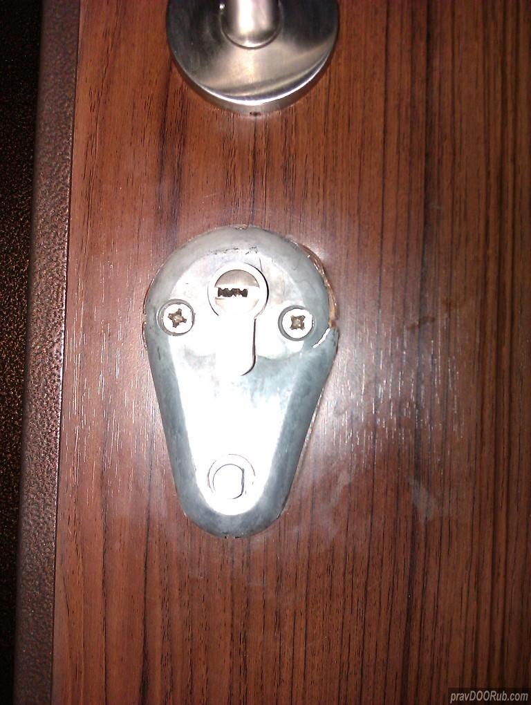

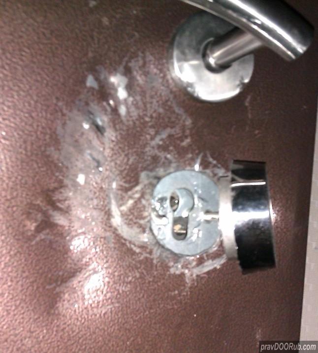

Фотографии взломанных замков дверей и сейфов (криминальный взлом).

даже не знаю что сказать в ответ,глупо ломать свою собственную дверь,да и соседскую тоже что-бы на следующий день поставить новую себе за свой счет,а то что нет следов отжима-как один из вариантов-зачем отжимать дверь,вдруг там вертикальный привод (или еще какой секрет) а проверить нечем,если можно замок так выковырять,инструмент меньше в размерах опять же,в карман влезет,да плюсом четыре часа времени
ХИРУРГ
дмитрий нн Клиент есть скупой и будет, и не мало кто сам ломает! особенно после оглашения цены вызова, клиент обзванивает родню а после вид как на фото :) Либо так тупо опытный не будет проникать.

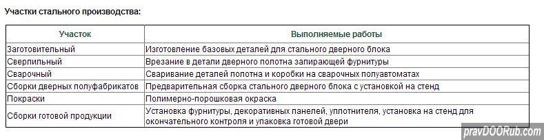

Я не нашёл на Вашем сайте разреза стальной двери и подтверждения Ваших слов. Впрочем это претензия не только к Вам. Этим грешат многие "дверники" изготавливающие двери полукустарным способом. Уверен, Ваши двери так и изготавливаются, хотя на сайте есть замечательная фраза
ЦитироватьВходные двери торговой марки «Стальной портье» изготавливаются на современном оборудовании с использованием новейших технологических решений.
А вот и перечень современного оборудования:
Вы меня извините, но Вы находитесь на пещерном уровне развития, в то время, когда уже многие живут в цивилизации.
Если не трудно, сделайте фото Вашей защиты замка от его взлома отрывом от лицевой планки и узел коробки двери с установленным замком.

на счет песчерного уровня Вы опять заблуждаетесь. Роботизированные станки нужны Торексу и подобным производителям, которые делают объемы стандартных ДБ. Мы же выпускаем до 700шт в мес. при этом соблюдаем все заявленные требования к конструкции и каждая дверь в своем роде уникальна, хоть сам ДБ и не меняется, но меняются его размеры, отделка и замки, все делается по желанию и возможностям клиента, перестраивать робота на каждую дверь утомительное занятие.

Спасибо за ответ и фото ( Вас не смущает, что вспоров дверное полотно я получаю прямой  доступ к замку и винтам его фронтального крепления ?). Узел соединения тяг и замка, да и сами тяги, явно показывают "песчерный" уровень. В остальном убедили. Есть нестыковка. На фото взломанных дверей замки установлены явно в торец полотна, как врезные. Вы дали фото вкладного. Все выпускаемые Вами двери имеют вкладной способ установки замка ? Хотелось бы увидеть установку врезного замка, если такое присутствует.
ЦитироватьРоботизированные станки нужны Торексу и подобным производителям, которые делают объемы стандартных ДБ. Мы же выпускаем до 700шт в мес.
Вручную ? Обалдеть... То есть гильотине отрубил, на стенде собрал, запорные отверстия просверлил и дверь готова. А говорите, не пещерный уровень.  :D
Печально, что и стремления уйти в цивилизацию не наблюдается... Я понимаю, что построить завод с современным оборудованием не каждый сможет. Городов в России ого-го сколько. И в каждом нужны стальные двери, прямо сейчас. Это как Хрущёв взял и решил проблему, настроив трущоб. Теперь расхлёбываем. Понимаю, Россия...
