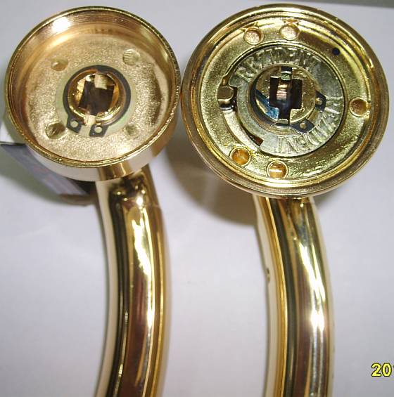

Сделал, как обещал. Отвечаю на Ваши вопросы.
Фланец ручки крепится тремя винтами М3.
Винты вворачиваются сквозь декоративную панель в метал.
На внутренней стороне листа (внешнего и внутреннего) приварены доп. пластины 2мм в зоне крепежных отверстий. Отверстия сверлятся по месту (по фланцу) для точности. Суммарная толщина металла 4мм (в зоне отверстия, где нарезается резьба). Всё это отлично видно на открытом люке замкового кармана.
Ручки из массива латуни (специально на фото показал отверстие под стопорный винт).
Внутреннее устройство фланца тоже показал, как смог. Возвратную пружину видно не очень хорошо, но она там есть.
Извиняюсь за качество снимков. Делал сегодня на телефон.
Постарался ответить на все Ваши вопросы! "Как у всех" в итоге или нет, судить Вам. Мы сделали так, как устраивает нас. И это работает.
Если еще остались вопросы - спрашивайте!  *Drink*

ЦитироватьНа внутренней стороне листа (внешнего и внутреннего) приварены доп. пластины 2мм в зоне крепежных отверстий. Отверстия сверлятся по месту (по фланцу) для точности. Суммарная толщина металла 4мм (в зоне отверстия, где нарезается резьба).
Записываю в плюсы: пластина есть, винты с метрической резьбой !
Недостаток информации - способ разметки отверстий - так как я описал выше ?
Теперь о минусах.
1 - вижу зазор между листом и дополнительной пластиной.
Чем это плохо ?
Резьбовое соединение через примыкающие листы, с зазором между ними, в среде конструкторов  считаются безграмотными.
Я поясню. Нарезать резьбу в такой паре листов можно. Но при затяжке винта, вспомогательная пластина (либо наружный лист, в зависимости от того, что "мягче" на изгиб), за счёт зазора, начинает прогибаться.
Витки резьбы, либо на винте, либо на отверстиях начинают приходить в негодность. По канонам конструкторов, одно из отверстий должно быть без резьбы! Только тогда будет грамотная и долговечная работа этого резьбового узла.
Ваше право относиться со снихождением к мом репликам, но в данном примере любой конструктор будет на моей стороне.
Чтобы сделал я, будь я технологом ДПЗ.
1 - Я бы увеличил толщину вспомогательной пластины до 4-5 мм.
2 - Сделал оправку с резьбовым наконечником и накидной гайкой

ЦитироватьРучки из массива латуни (специально на фото показал отверстие под стопорный винт).
Записываю в плюсы - ручка из "массива" латуни.
Теперь о минусах.
Спасибо за снимки, они вполне читаемы. Я увидел то, что и хотел. И увиденное, лично меня, не устраивает.
У таких ручек очень небольшая толщина опорной поверхности фланца, она мизерная!
Итог эксплуатации такой ручки (латунь) на массивной двери виден на фото:
ЦитироватьПостарался ответить на все Ваши вопросы! "Как у всех" в итоге или нет, судить Вам. Мы сделали так, как устраивает нас. И это работает.
Спасибо! Это работает "у всех". Для меня важно как долго будет "это" работать.  *Drink*
Для нас это особенно важно, поэтому по реальной статистике сервисной службы, ручки морально устаревают раньше, чем физически выходят из строя.

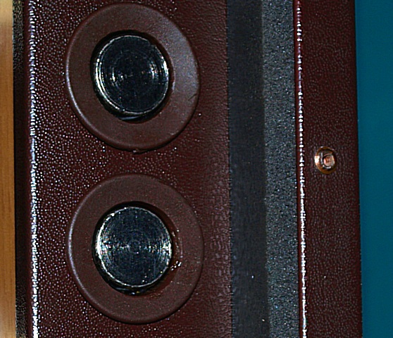

ЦитироватьТакой уплотнитель тоже практически не сжимается, а просто ложится плоскостью на раму. При "умелой" регулировке регулятора притвора, фалевая защелка свободно "падает" в ответку уже при касании уплотнителя рамы. Разумеется, ручка нажимается свободно.
Не согласен. Очень даже неплохо сжимается.

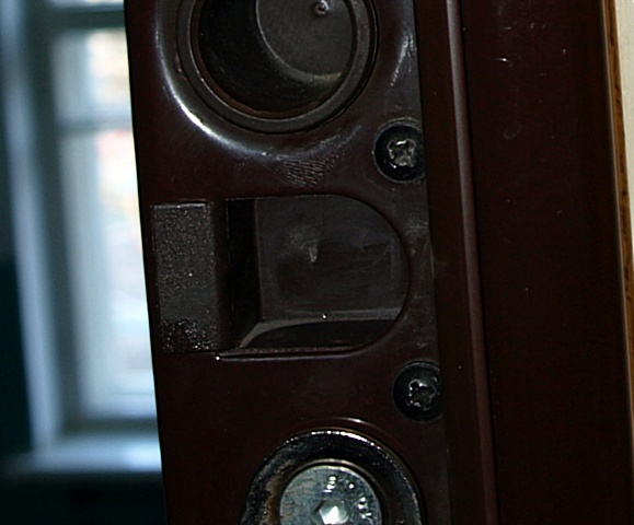

Здесь мы подощли к одному из основных моментов лёгкой работы фалевой защёлки.
Обратите внимание на фото. Защёлка Итал двери в контакте с пластиком! У Российских Производителей (как правило) - металл!
Я только начал тему трение, но уже сейчас ясно, почему защёлка итальянских дверей работает совсем не так как у Российских. Трение, батенька!

Есть ещё один (и не самый последний!) фактор: трение в паре ригель защёлки-металл отверстия.
ЦитироватьПоделитесь, пожалуйста, доказательствами. Весьма любопытно!
После нескольких вызовов на двери Гардиан, связанных с сильным затиранием ригелей засова в ответных отверстиях (хотя год назад всё работало прекрасно!), решил докапаться до сути проблемы. В то время уплотнение на этих дверях требовало приличного хлопка дверью, чтобы сработала защёлка.
К чему это приводит уже сказано выше - зажим ригеля фалевой защёлки и сильнейшее трение в паре защёлка-отверстие. Реплика установщиков всё та же - не беспокойтесь, уплотнение должно «усесть».
В итоге пока садится уплотнение, происходит необратимая реакция в месте контакта защёлки и отверстия рамы. Производитель не всегда утруждал себя чёткой геометрией отверстия и чистотой поверхности его кромок. Нагрузка от уплотнения заставляла защёлку сминать кромку отверстия дверной коробки. Учтите, что как правило, защёлка покрыта хромом. В итоге дверное полотно, за сёт износа отверстия защёлки (трение хром-сталь, без смазки!) «убегало» на улицу и ригеля засовов замков переставали работать чётко, без трения в запорных отверстиях.
Фотоснимки износа отверстия защёлки в дверной коробке у меня были, пока не нашёл...
Лично я, считаю, что контакт ригеля защёлки с тонким металлом в Российских дверях является следствием непродуманности конструкции. В сочетании с «сильным» уплотнением это приводит к неизбежному износу отверстия защёлки, а далее уже все вытекающие....
