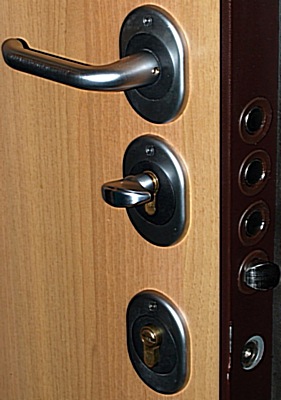

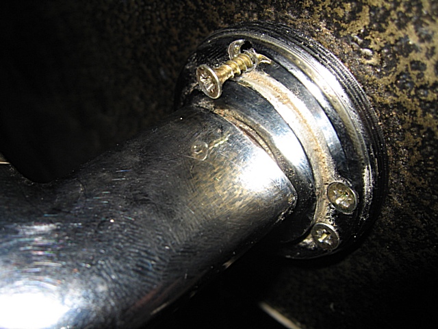

Вот два снимка:
Спосб крепления здесь не самое страшное  :o, гораздо важней принцип работы такой ручки в сравнении с принципом применяемом у итальянцев:
У нас - ручка и её основание одно целое.
У них - ручка отдельно от основания.
Итог:
у нас - усилие открывания/закрывания воспринимает и основние ручки
у них - основание статическое, держит только само себя.
У нас - основание малого диаметра, точки крепления (саморезы/винты) "недалеко" от стрежня
У них - основание широкое, точки крепления "удалены"
Итог:
у нас  - расшатывание саморезов/винтов
у них - проблема отсутствует
Это далеко не все проблемы, так как большую роль играет техническое исполнение "квадрата" (стержня ручек), способ его фисирования.
Лучше создать отдельную тему, где я расскажу "накипевшее" более детально, лишь бы это было на пользу. Обратите внимание на что Производители никогда не дают "приличной" гарантии - на фурнитуру  :D. У Итальянских дверей не существует такой проблемы и гарантия одна - на всю дверь с замками и фурнитурой.
Косвенно моё заключение подтверждает целая тема на НФ посвящённая поиску "хороших" ручек, а дело совсем не в них, а в принципе их работы на дверях  ;).
 Давно наболело !

По данным нашей сервисной службы, у нас нет проблемы с ручками, по крайней мере, возведенной в ранг глобальной. По статистике вызовов, есть глобальная проблема в том, чтобы научить заказчиков соблюдать правила эксплуатации двери и хотя бы иногда проверять затяжку стопорных винтов.
Кстати и на фото этот момент отражен.

Цитироватьпроблема в том, чтобы научить заказчиков соблюдать правила эксплуатации двери и хотя бы иногда проверять затяжку стопорных винтов.
Вы задумывались, что заставляет гужоны (стопорные винты) ракручиваться, почему это происходит ?
При продуманной конструкции ручек (разделение основы и ручки), квадрата (его конструкция) и гужонов (форма его "носика"), грамотной затяжке гужона - самопроизвольное раскручивание гужона практически исключено. Клиенту вообще не надо за ним следить.
з.ы. А на фото гужон вывернут по необходимости, кстати он после меня никогда не раскрутится  ;) , проверено временем.
