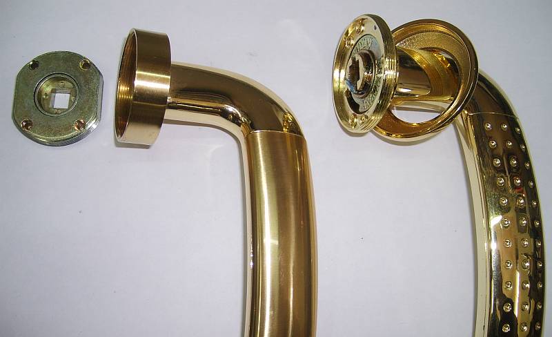

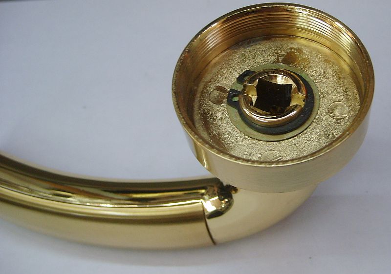

Предлагаю вот такое решение не самое распространённое обсудить:есть вот на витрине одна ручка фирмы ADEPTвероятно это "китайская европа" :)
общий вид,ничего необычного

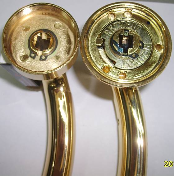

заглядываем внутрь,а там "ба" пружин-то нету :D

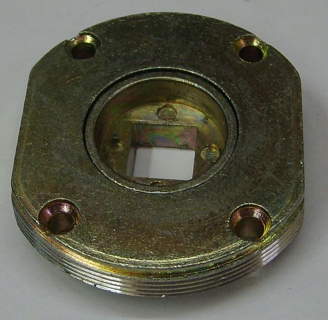

а "пружинный блок",коих в комплекте естественно 2шт,отдельно крепится!

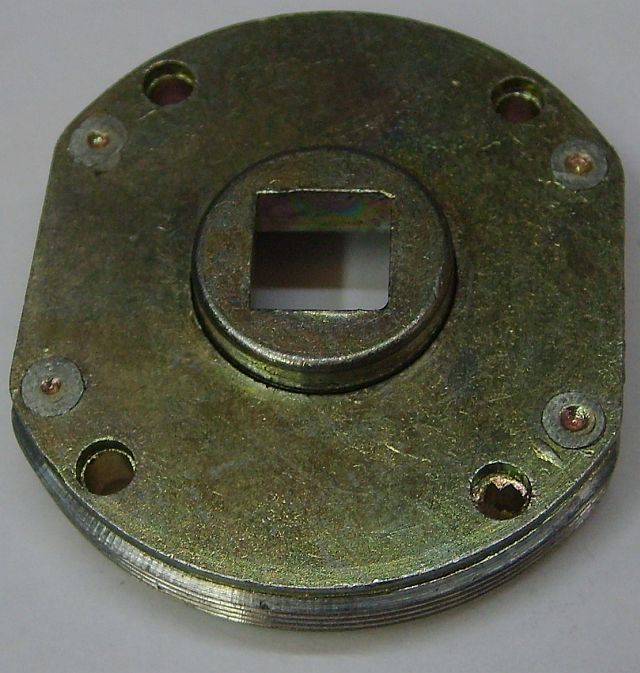

вид на него сбоку:
То есть,крепятся отдельно пружинные блоки к двери,а потом на них накручивается "розетка" ручки,закручиваются стопорные винты и вуаля :) И ручка не мешает разметке и сверлению.Вот такой вот ADEPT. ;)
   А как примерно соотносятся цены ручек без отдельного блока, и с ним ? Сказать не можете ?
И ещё - не смотрели возможность заменяемости собственно ручек других конструкций в плане их монтажа (навинчивания) на пружинный блок ?
Соотношение цен примерно 1 к 1.
Хотя сравнивать ручки разных производителей наверное не совсем объективно,а тем более,что это "чудо-ручка ADEPT" уже залежалась на витрине до неприличия долго :)
Но,насколько помню,на момент её привоза она была чуть дешевле "собратьев".
Цитата: ЛБВ от 20 февраля, 2010г., 12:07И ещё - не смотрели возможность заменяемости собственно ручек других конструкций в плане их монтажа (навинчивания) на пружинный блок ?
Борис Васильевич,там совершенно разная конструкция,а не только разница в наружнем диаметре резьбовых частей.(кстати наружный диаметр "отдельного резьбового блока=41.5мм,а "розетка" другой ручки,на которую накручивается "резьбовое кольцо" имеет наружний диаметр резьбы=48мм)
На Адепте,нет отдельного "резьбового кольца",как на большинстве других ручек.
Кстати ведь совсем неплохая идея,отдельные "резьбовые пружинные блоки",надёжно крепящиеся к двери и легко сменные при желании ручки... *Thumbs up*  ;)

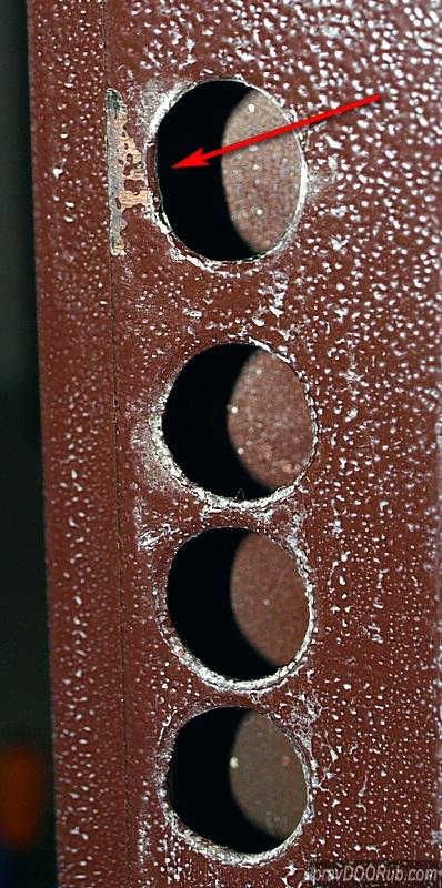

Фото в доказательную базу по износу отверстия ригеля фалевой защёлки, а также повреждения окраски дверной коробки самой защёлкой.
Производитель Стальной двери неизвестен.  :es:
Отверстия сделаны для замка Гардиан, качество отверстий типовое для большинства полукустарных РПСД.
