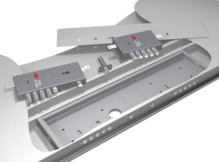

На мой взгляд, это совершенно разные двери. Они только внешне схожи. В К-9 нет ни одной детали (кроме замков, противовзломного лабиринта и петель), которая была бы аналогичной деталям К-80.

Вот Валерий (valzi) на дверизамках делал эскиз Вашей двери.
Чем кардинально отличается К-9? (как и упоминалось, за исключение внешнего листа и бетона).
17 августа, 2010г., 06:41 #145 Последнее редактирование: 17 августа, 2010г., 17:09 от ЛБВ
 Замочно-запорная система (включая центральный замковый отсек) без изменений. Добавлена защита девиаторов, тяг и отдельных участков карманов. Изменены размеры основного корпуса полотна, конфигурация его внешнего периметра и зона стыковки его с наружным листом. Коробка, естественно, несколько иных размеров, разработана под заливку и монтаж в проёме с мультикомпозитным сталебетоном плюс доп защита ригельных групп. Вот и всё, если не трогать  конструкцию системы рёбер, новые материалы и защитную панель....
