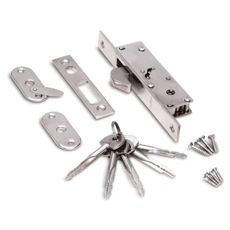

Не очень давно был приглашен в один наш нижегородский банк. Нужно было поменять замок, как раз на такой второй решетчатой двери.
Спустились в подвал, там несколько решетчатых сдвижных дверей, и на всех стоят вот такие апексы:
mike78
Цитата: Aquarius от 13 июня, 2011г., 19:03
+1
Вполне логично - зачем ставить кучу дорогих замков? одной серьезной двери с нормальными замками вполне хватит на хранилище. Ночью на эти хлипкие двери никто и не рассчитывает - пусть ломает дурачек простенький замок - сигнализация сработает а там под дулом автомата даже ригельный уже открывать не захочется. Хотя сначала сработают объемники...
Еще один момент - через решетчатую дверь можно долго отстреливаться и держать под прицелом:) Только подошел с явно нехорошими намерениями и рискуешь пулю получить - ей же ничего не мешает.
А вот премьер на такие двери ставить смысла совсем никакого нет - скорее воры гидравлическими ножницами прутья перережут чем будут с каким бы то ни было замком возиться.

По-любому в закрытый карман и что-нибудь врезное. Поставь цербер (500р.) и не мучайся или керберос (900) - он получше зроблен. Кстати во многих обменниках на дверь в депозитарий стоят по 2 цербера/кербероса, а дверка там мама не горюй.
