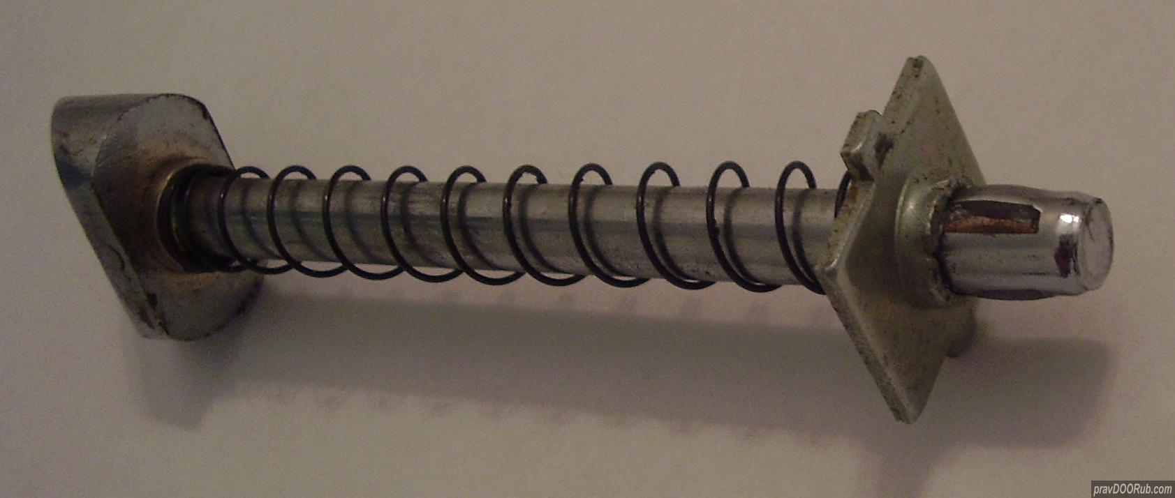

Скатался на китайскую дверь. Проблема следующая. Защелка очень туго задвигается в замок и ручкой и ключом. В результате посадочное место под квадрат в наружной ручке разбило и она перестала управлять защелкой. Люди вышли покурить и зайти уже не смогли... Пришлось им съездить за ключом которым с трудом,  но убрали защелку... Когда я разобрал замок то обнаружил, что квадратная пластина являющаяся частью механизма защелки   не имеет выступов которые обычно перемещаются по направляющим в корпусе. Кроме того она не имеет выштамповки препятствующей перекашиванию данной пластины относительно оси.
Вот фотография аналогичной детали с другого замка, но она имеет и направляющие и выштамповку...
В следствии этого при попытке убрать защелку её перекашивает и закусывает... На корпусе замка и пластине от этого аж выработка появилась... Я отполировал детали. Развернул пластину другой стороной к корпусу т. е. изношенная сторона перестала соприкасаться с корпусом... Все смазал. Защелка заработала как часы... Но не знаю надолго ли... Объяснил ситуацию и сказал, что если вдруг снова защелка начнет туго убираться то нужно однозначно менять замок...
