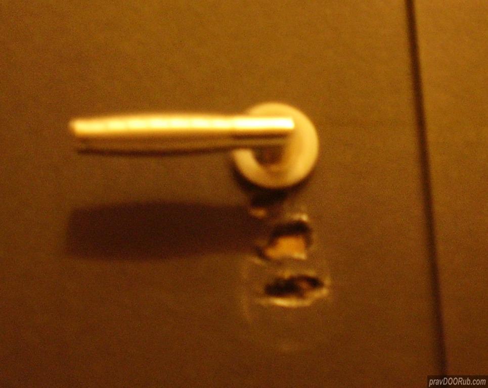

Ну вот после недели интернет сидения снова маневры в поле т. е. вызов на вскрытие и еще какой вызов...  :D По телефону моему знакомому объяснили, что нужно чуть-чуть довскрывать замок после другого аварийщика который уехал с заказа по причине, что охранник дома был против того, чтобы ломали дверь...  :bj:
Приехав на место проверил прописку и начал разбираться в ситуации. В общем муж с женой поругались и тот когда она ушла перекодировал Чизу, а сам по предположению жены пошел распивать спиртное...  Поскольку собственником квартиры являлся он то по мнению охраны было достаточно его звонка для того, чтобы охрана не позволяла жене и нанятому мастеру взламывать дверь...  Меня как бы эта история тоже напрягала поэтому когда на место прибыл наряд милиции, а затем участковый стало как-то спокойнее... После того как участковый объяснил охранникам, что препятствуя открыванию двери лицу прописанному в квартире они нарушают закон я смог приступить к работе...
Уезжая мастер сказал заказчице, что там осталось просверлить чуть-чуть и замок откроется...  И правда на первый взгляд судя по двум зияющим   над замочной скважиной отверстиям сверлить там особо ничего и не осталось...  :D Логику этих отверстий я так и не понял. Придя домой я подумал возможно мастер сверлил стойки на которых висели рабочие половины сувальд... Примерно там где должна была быть стойка хвостовика виднелась огромная дыра насквозь до противоположной стенки замка поэтому я решил, что мастер её высверлил... Кроме того я спросил у заказчицы не говорил ли мастер что-нибудь про стойку. Она сказала, что он её по его словам высверлил, а замок не открылся... Я решил, что мастеру помешали задвинуть засов  хаотично разбросанные по замку искореженные куски металла. Поэтому я начал постепенно их отрывать, разгибать, вынимать и т. д. К моему удивлению засов продолжал быть заблокированным... Участковый и сами хозяева начали призывать меня взломать дверь болгаркой (не моя, я так понял это брат хозяйки принес), но я очень этого не хотел и попросил хотя бы еще 15 минут... Еще раз прикинув расстояния от остатков замочной скважины у меня возникла версия, что мастер мог и не высверлить стойку... Выбрав наиболее подходящее отверстие я из него наискосок засверлился в еще невспаханный участок... И к своей радости обнаружил там целой и невредимой стойку... Далее думаю все понятно... Кстати несмотря на высверленную стойку задвинуть засов удалось с большим трудом из-за искореженных деталей замка.
Фотография двери прилагается... Просто быстро уже когда сумку собирал спросил у хозяйки можно ли сфотографировать и вот такой получился снимок...

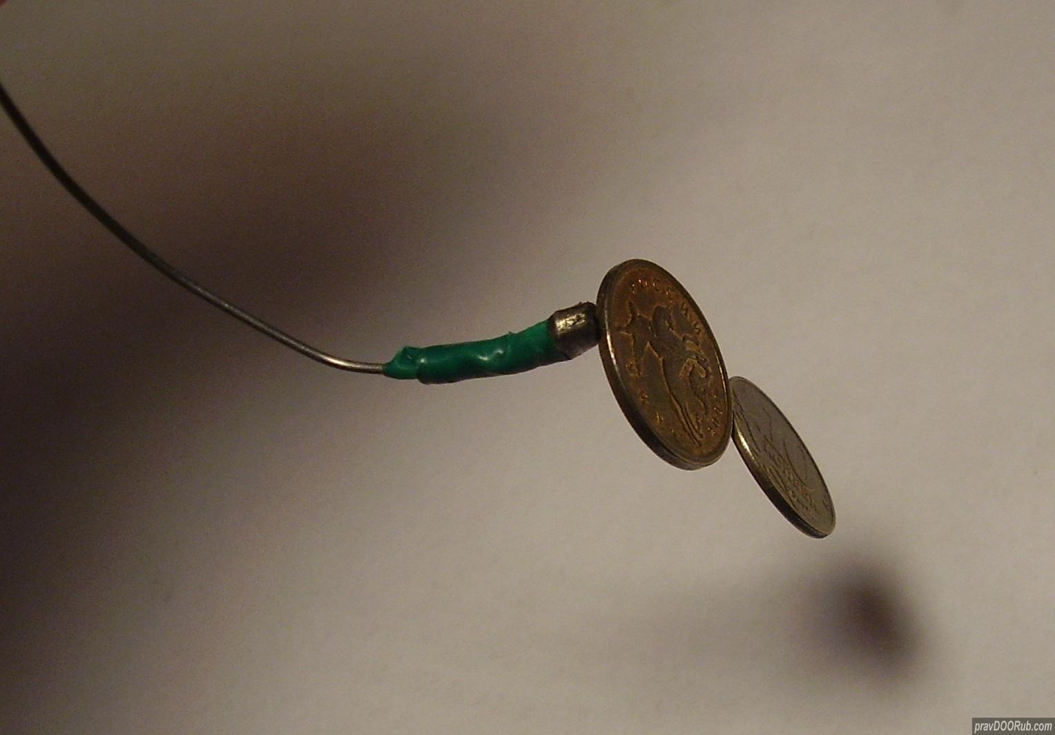

Вот и мне довелось повыуживать из замка монеты... Замок перекодируемая  двухсистемная Cisa.  Дверь открыта. Поскольку мой знакомый засылающий меня к заказчику уже объяснил мне, что проблема в монетах я прихватил с собой скотч, магнитный пин от цилиндра Mottura C38 и проволоку. Также на всякий случай проверил какие из монет магнитятся. Оказалось   10 коп., 50 коп., и новые 10 рублей магнитятся,  а вот  старые 10 руб. (биметалл) и 1 руб. 2 руб. 5 руб. магнитом точно достать не удастся т. к. они не магнитят...
Прибыв на место я первым делом поинтересовался известно ли достоинство монеты поселившийся в замке. К моей радости мне рассказали как весело визжа ребенок бежал к двери с какой-то желтой монетой вроде 10-ти или 50-ти копеек. К еще большей моей радости придуманный мной метод с магнитом позволил достаточно быстро извлечь на свет монету достоинством 50 копеек. Причем сила магнита >>> такова, что мне даже не пришлось перехватывать пинцетом монету на уровне скважины. Прямо своей удочкой я её и вытащил из скважины...
Но радость длилась не долго. Выяснилось, что в замке находится как минимум еще одна монета которая не магнитится...  :'( Порыбачив на эту монету какое-то время крючками я пришел к выводу, что монете нет никаких оснований вставать на ребро, а без этого её не извлечь. В результате пришлось снимать замок...
И вот тут я прочуял всю прелесть сборки новосибирских дверей. Замок был установлен врезным способом, но тяги были к приводам притянуты гайками.  :o С  большим трудом и с помощью вторых рук хозяина удалось собрать все это дело...  Ну, а в замке была найдена еще одна монета достоинством 1 руб. Именно она мирно отдыхающая на одном из узлов перекодировки не давала задвинуться засову...
А вот и моя удочка...  :D
